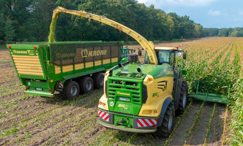

Krone Big X 980 et 1080 : Deux nouvelles ensileuses pour les gros chantiers
Krone assied son leadership dans le domaine des ensileuses de très forte puissance à gros canal avec deux nouveaux modèles de 979 à 1074 chevaux.
Il s’agit respectivement des Big X 980 et Big X 1080. Deux modèles venues combler l’écart entre la Big X 880 de 898 chevaux et la Big X 1180 de 1156 chevaux. Toutes les deux sont dotées d’un V12 Liebherr V12 D9512 de 24,24 litres de cylindrée conforme avec les normes d’émission Stage V et Tier 4 Final (ne nécessitant qu’un traitement des émissions SCR mais non commercialisé dans l’Ouest de l’Europe), elles profitent d’une fonction PowerSplit améliorée. Il s’agit de pouvoir personnaliser la puissance disponible du moteur en fonction des besoins actuels par simple pression d’un bouton. Lorsque la pleine puissance du moteur n’est pas nécessaire, le système PowerSplit la Big X peut évoluer en mode Eco-Power et dans l’une des différentes plages de puissance sélectionnées pour s’adapter à diverses conditions. En fonctionnant à 600 chevaux seulement, cela signifie forcément moins de carburant englouti, et une efficacité accrue. Lorsque les situations nécessitent la pleine puissance du moteur, l’opérateur sélectionne le mode X-Power. Celui-ci peut également être activé automatiquement et en continu de manière variable à partir des différents niveaux de puissance, pour éviter notamment des pics de charge ou d’éventuels bourrages.
Krone propose également de réduire automatiquement le régime moteur, notamment lors d’un changement de benne et, particularité de la marque allemande, tout utilisateur peut choisir de disposer un certain nombre d’heures (de 10 à 250 heures), sur abonnement, entre 100 et 200 chevaux supplémentaires. C’est ce que Krone nomme XtraPower et permet d’atteindre la puissance de la Big X 1180 de façon ponctuelle, lorsque la quantité de fourrage nécessite un max de chevaux.
Ces deux machines profitent toujours de la boîte de vitesses VariLoc logée dans la poulie du rotor hacheur. En changeant simplement le régime du rotor de 1250 tr/min à 800 tr/min avec une simple clé plate de 36 mm, vous pouvez augmenter jusqu’à 53% la plage de longueur de coupe du rotor. Ce système permet de sélectionner instantanément une coupe longue ou courte avec un même équipement. Vous pouvez répondre aux exigences très variables des clients sans modification supplémentaire, ni planification de chantier compliquée. De base, le système OptiMaxx est doté d’un éclateur à rouleaux de 250 mm de diamètre (123/144 dents) avec différentiel de 30%, et peut aller jusqu’à 305 mm avec 125/150 ou 150/175 dents avec le même différentiel. la Big X devient encore plus polyvalente et pourra par exemple intervenir le matin pour une installation de biogaz et l’après midi effectuer une coupe longue chez un éleveur.
Le nouveau capteur NIR Control Dual permet de mesurer et d’enregistrer les niveaux de nutriments dans l’herbe, le maïs et l’ensilage de cultures entières pendant la récolte. Ce capteur, qui a reçu plusieurs prix DLG, peut être utilisé sur une Big X mais également sur une tonne à lisier Zunhammer.
Enfin, les nouvelles Big X 980 et Big X 1080 sont équipées de SmartConnect, un système de télémétrie qui permet de collecter et de transmettre en temps réel toutes les données de la machine. Les données peuvent ensuite être communiquées à Krone SmartTelematics et/ou transférées à un système de gestion agricole via l’Agrirouter.
Ces machines sont dotées de pneumatiques 680/80R38 (avant) et 500/85R30 (arrière) et jusqu’à 900/60R42 (avant) et 710/60R30 (arrière) en option. Elles disposent d’un réservoir de GNR de 1100 litres de série et jusqu’à 1220 litres en option et d’un réservoir d’adblue de 150 litres. Elles pourront être livrées pour la saison 2024.
